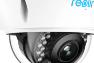

在盒子里,有摄像头、天线、一包螺丝、一个梅花扳手——类似于内六角扳手——一条1M的以太网电缆和一个防水连接器护罩。
相机制作精良且坚固。外壳由铝制成,并配有坚固的镜头盖,可防止灰尘和水进入。
相机的用户指南也指出有电源延长线和电源适配器,但如果您购买了PoE(以太网供电)型号,则不需要电源适配器。
RLC-842A具有超高清4K8MP分辨率,每秒25帧,分辨率为3840x2160像素,并具有24个红外LED,夜视距离可达100英尺。
该相机具有2.7毫米至13.5毫米(f/1.6-3.3)的电动变焦镜头,并具有五倍光学变焦和宽视角。它的水平视野为27度到96度,垂直视野为21度到69度。您可以将视频和音频记录保存到相机中的microSD卡中,该卡最多支持256GB的文件。该卡不包括在内。
在相机中安装SD卡有点麻烦。您需要使用Torx扳手卸下镜头外壳,然后将microSD卡插入相机支架底部的插槽中。幸运的是,您只需要这样做一次。

相机的等级为IK10——因此它应该是防破坏的。IK10冲击代码表示它可以承受半径为50mm、重量为5kg的钢制物体20焦耳的冲击力。
RLC-842A还具有IP66防尘防水等级。虽然这个等级意味着它不能被淹没在水中,但它可以承受强大的水射流和暴雨。
