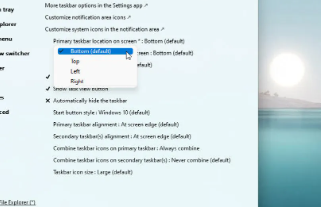

但我特别喜欢的另一个程序是ExplorerPatcher,它提供了几种改进任务栏的便捷方法。要下载此免费实用程序,请浏览至其GitHub页面并单击下载最新版本安装程序的链接。安装后,从“所有应用”菜单中打开程序。
ExplorerPatcher的属性菜单中的第一个选项是任务栏。在这里,您可以将任务栏样式更改为Windows10,选择组合任务栏按钮的方式和时间,修改任务栏按钮的大小,以及将任务栏移动到屏幕的任意一侧。进行修改后,单击RestartFileExplorer链接,更改就会生效(图9)。
